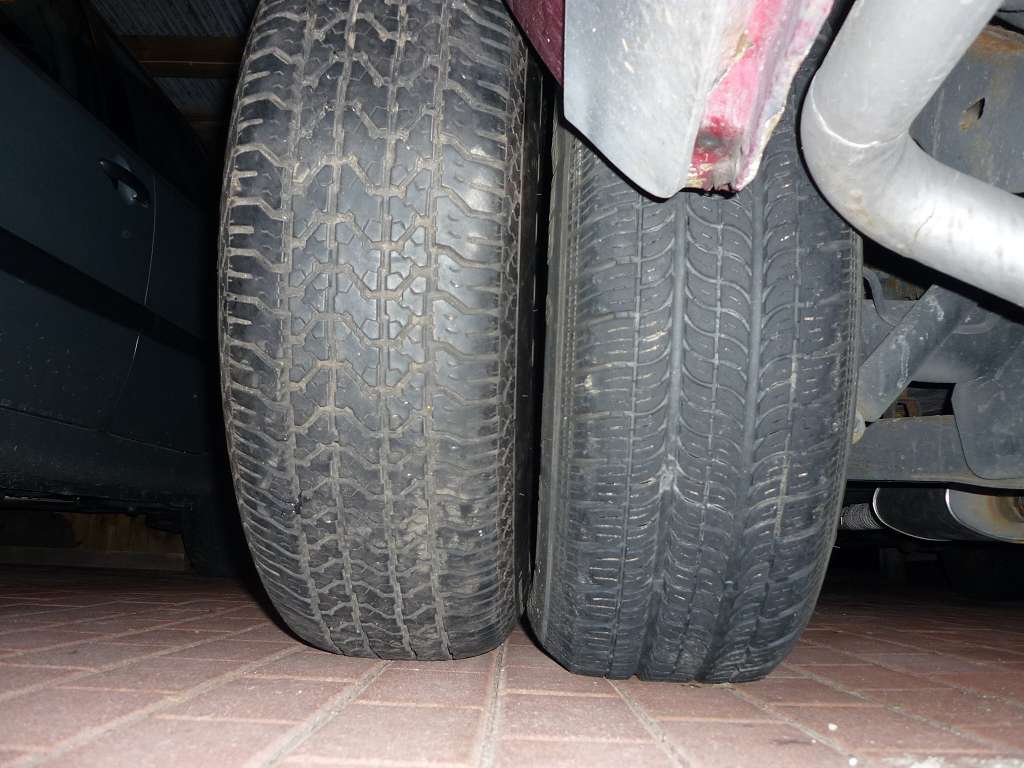

gibts die Reifen auch in 235?
Die 225er sind minimal zu klein in der Breite und im Durchmesser. Die originalen Reifen sind im Vergleich zur Fahrzeuggröße ja schon recht schmal. Da würde ich sie nicht noch schmaler machen.
Ich habe auf meinem Auto 235er drauf und als Ersatzrad ein 225er.
Wenn die 235er auch für den Preis zu haben sind, wäre ja toll.
Für jemanden, der nicht allzuviel selbst am Auto machen kann, möchte ich von einem Eigenimport abraten. Wenn dann irgendwas am Fahrwerk ist, wirds schon teuer in der Werkstatt. Reicht ja auch, wenn der Vergaser nicht richtig läuft oder irgendwas mit dem Unterdrucksystem ist. Solche Sachen können in den Fällen sehr teuer werden. Wenn man sich den Wagen nicht selbst ansehen kann, kann ja immer so viel sein mit den Autos. Wenn man allerdings Leute an der Hand hat, die einen helfen, wärs sicherlich machbar. Es besteht aber immer die Möglichkeit, dass da eine Baustelle über den Teich geschippert wird. Als Einsteiger in die Materie nicht zu empfehlen!
