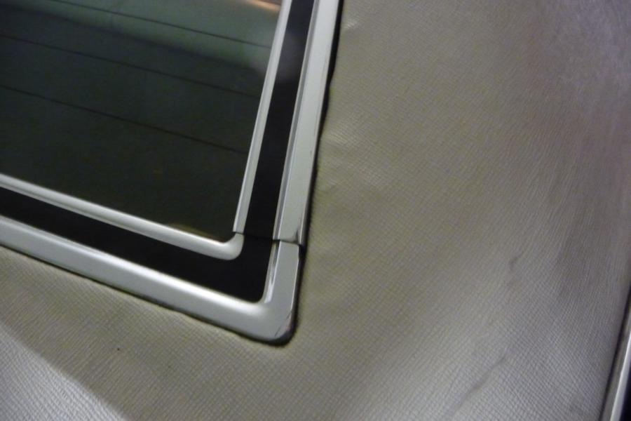

auch wenn meine Glaubwürdigkeit ordentlich gelitten hat. Trotzdem ein kurzes Statement von mir.
Rost unterm Vinyldach, der obere Lichtmaschinenhalter sollte anders aussehen, Timing Cover und Wasserpumpe wurden mal mit dieser roten Dichtungsmasse abgedichtet.

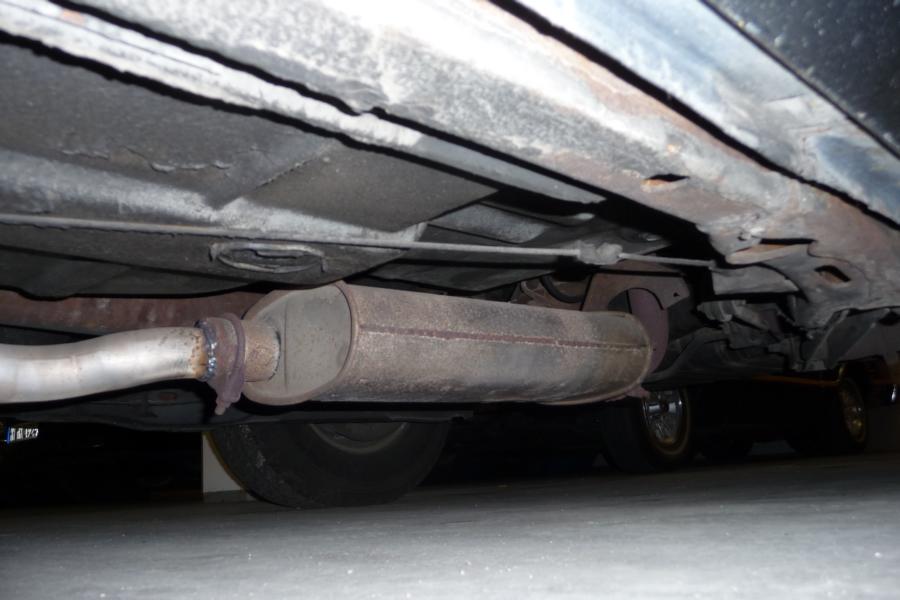

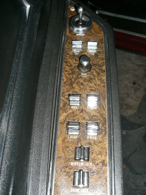

Motor lief zu fett, wie du gesagt hast. Sieht man auch schon am stark verrußten Auspuffendrohr. Sollte aber einstellbar sein. Kann auch eine Dichtung durch sein von Vergaser oder so. Müsste man mal sehen. Im Innenraum die gebrochenen Armlehnen sind normal. Du wirst kaum einen Mark IV oder V finden, bei dem sie heile sind. Allerdings fehlt auf der Fahrerseite der Schalter für die Fensterverriegelung. Komsich.
Der Auspufftopt ist lose. Er ist nicht mehr mit dem Halter verbunden. Kann man richten.
Das ärgerlichste an der ganzen Sache ist das Vinyldach, dass da Pickel drunter sind. Wenn Du das hier in Deutschland machen willst, müsstest Du mit 2.000€ rechnen. Selbermachen kostet ca. 300-500$ für das Vinyl. Dann braucht man aber noch Schaumstoff, Kleber und das Wissen, wie das geht.

der Schalter für die Fensterveriegelung ist ein kompletter Schalter, also mit den anderen 4.
Die gibts neu oder gebraucht. Die neuen, nachgefertigten, sehen optisch etwas anders aus, passen aber.
Kaufberatung, Tips MarkV
Ebay.
Wenn man den Unterschied zum Door Lock sieht, ein kleiner Unterschied in der Breite und Form ist zu erkennen.
Zum anderen fehlt die Gummihülle um das Schaltergehäuse, kann man aber vom alten nehmen.

Das Dach hat er von einer Bude vor Ort teilweise abnehmen und machen lassen.
