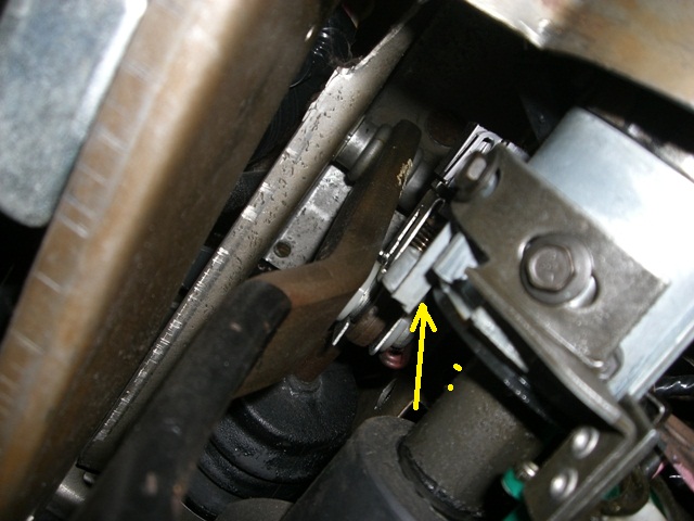

Glückwunsch erstmal.
Wegen Bremslicht, probiere mal ob der Warnblinker geht, schwarzer Knopf unter dem Lenkrad rausziehen.
Wenn der Warnblinker auch nicht geht wahrscheinlich Sicherung.
Blinker und Warnblinker gehen aber.
Ich tippe eher auf einen Kontakt am Bremspedal.
Mir ist nämlich auch aufgefallen, dass der Tempomat nicht ausgeht, wenn man bremst.
ja gut, muß man mal sehen ob nur ein Kabel ab ist oder Bremslichtschalter defekt. An den Schalter kommt man ,,sehr gut,, ran.
Gruß und gute Fahrt noch.
- Beiträge: 6724
ja gut, muß man mal sehen ob nur ein Kabel ab ist oder Bremslichtschalter defekt. An den Schalter kommt man ,,sehr gut,, ran.![]()
Das "sehr gut" ist also eher ironisch zu verstehen? :confused:
Ja, der sitzt so blöd über der Lenksäule das man da kaum hinkommt.
