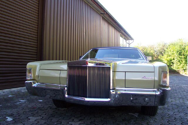

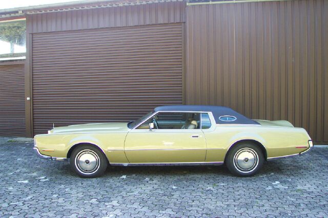

Beitrag #19 von Peter Becker » Sa 22. Dez 2012, 17:11
Ich habe mir auf YOUTUBE schon einiges angeschaut.
Was bei mir den Stein ins rollen gebracht hat,waren diese
beiden Bilder..... leider hat er kein Schiebedach....aber
ein traumschönes Auto, er hat mir sofort gefallen und
bewirkt,dass mein Interesse geweckt wurde.
Viele Grüsse
Peter
PS
Die Bilder habe ich vor langer Zeit mal von einem Händler
runtergeladen,es sind also nicht meine eigenen.
