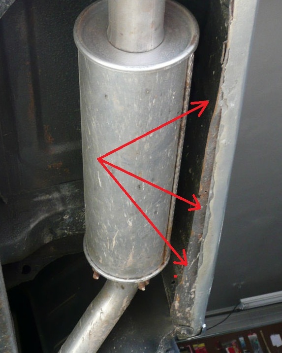

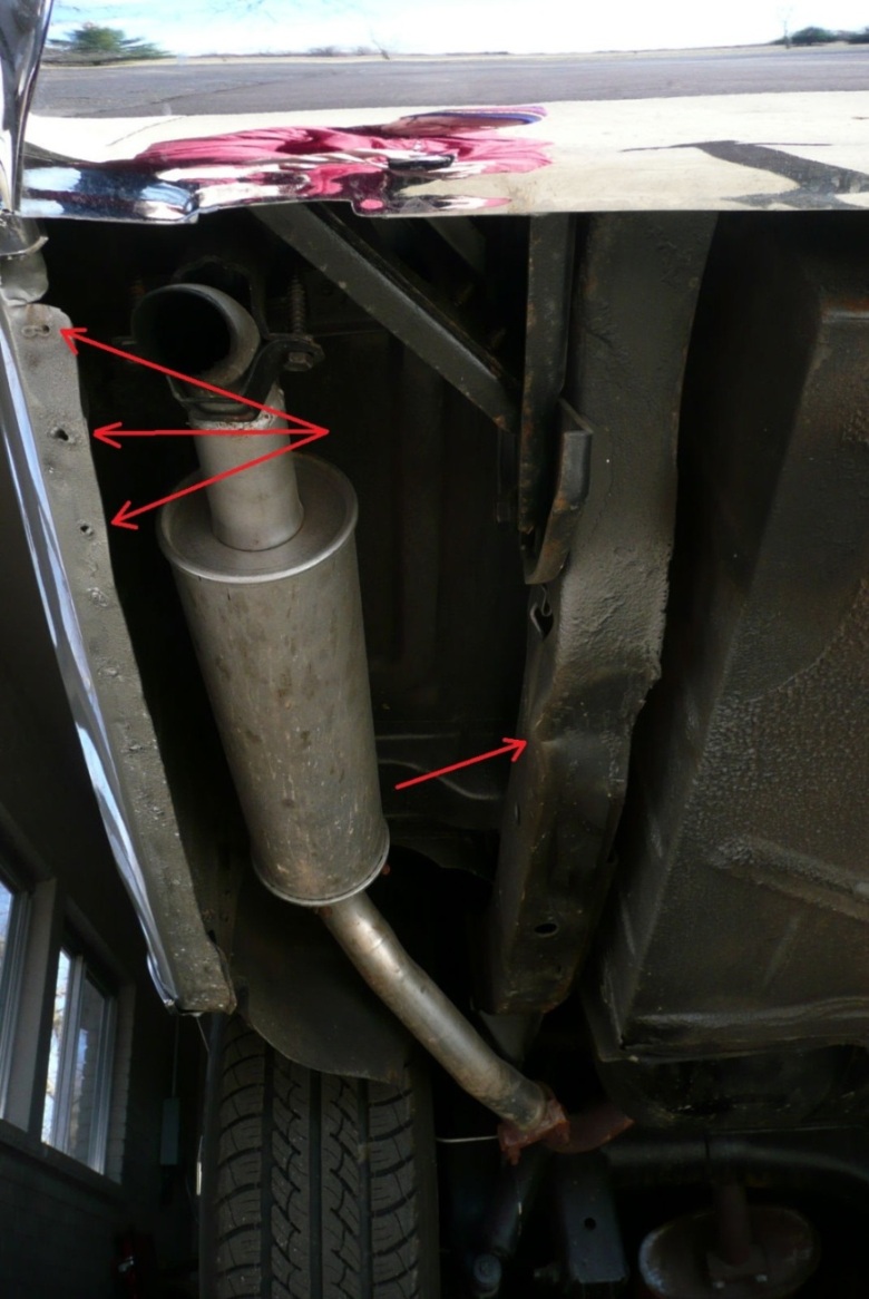

naja, soweit nicht schlecht.
2 Sachen stechen ins Auge und müsstest du abklären.
Hinten die Unterkanten vom Kotflügel/Beifahrerseite sehen merkwürdig aus, mehrfache Bleche und großzügig gespachtelt?
An der Fahrerseite sehen die Schweißpunkte auch nicht gerade werksmäßig aus, der Rahmen hat ein Knick oder zumindest eine größere Delle.
Welchen von den beiden Mark III soll ich nehmen? Wer die Wahl hat hat die Qual!
Der Zustand ist tatsächlich ganz OK. Ein 2er würde ich sagen. Der Motorraum ist sehr gepflegt.
Der Unterboden hat typische Flugrostansätze, die aber wohl nicht kritisch sind (also nicht TÜV-relevant), aber eine erneute Unterbodenpflege (Entrosten und neu schützen) spätestens in ein paar Jahren erforderlich machen. Für mich sieht das so aus, als hätte jemand einfach ein paar Dosen schwarzen Sprühlack auf dem Unterboden verteilt. Das hält meist nicht lange (da der Untergrund nicht richtig vorbehandelt wurde) und dann kommt der Rost wieder durch. Kann aber auch der Unterboden ab Werk sein, der einfach leichten Flugrost zeigt, wie es nach dieser langen Zeit als normal angesehen werden muss.
Der Knick im Rahmen deutet für mich auf eine frühere Heckkollision hin. Vielleicht war das auch der Grund für die Neulackierung (???). Man hat halt gleich das ganze Auto neu lackiert mit dem Geld von der Versicherung. Der Rahmen wurde dafür dann eben nicht wieder geradegezogen. Da der Knick hinter der Hinterachse ist, ist das letztlich nicht so tragisch. Ob sich hierzulande der TÜV dafür interessiert -> k.A. :confused:
Eine Untersuchung durch einen Gutachter ist dringend anzuraten, damit sich unter dem Lack nicht doch eine geschminkte Leiche versteckt. Der Rostansatz an der Kofferraummulde zeigt sich als rote Verfärbung im Kofferraumteppich! Es könnte dort also eine erste Durchrostung vorliegen. Möglicherweise seh' ich aber auch Gespenster. Vorsicht!

Sensationell was Ihr für Sachen seht! Das mit dem Rahmen wäre mir völlig entgangen. Ich habe ein paar andere Fehler gesehen die mich stören und hatte den Wagen eigentlich schon abgeschrieben....
Ich werde die Dinge von euch beim Verkäufer noch mal ansprechen und um Klärung bitten. Um das Geld das der Verkäufer will hat er mir ein paar Macken zuviel... entweder er wird etwas billiger oder ich mache mich wieder auf die Suche...
