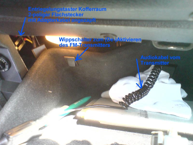

Dieses Teil habe ich mit Klett-Pads am Gehäuse des Klima-Lüfterrads (also im Beifahrerfußraum) befestigt. Die Antennenleitung hat dort praktischerweise ohnehin einen passenden Zwischenstecker. Da kann man also problemlos den Transmitter dazwischenschalten. Nun braucht man noch eine schaltbare(!!) Spannungsversorgung. Der Transmitter stellt nämlich auf "Durchgang" wenn er ohne Spannung ist. Sobald 12V anliegen, wird das Antennensignal abgeschwächt und dafür die externe Soundquelle auf einer einstellbaren UKW-Frequenz in die Leitung zum Radio eingespeist.
Ich habe die Spannung von der elektrischen Kofferraumentriegelung abgenommen. Der entsprechende Schalter im Handschuhfach kann einfach nach vorne rausgezogen werden. Hinten sind da normale Flachsteckkontakte drauf.
Kabelfarben: LB-BK D = 12V abgesichert über F11 (20Amp) führt nur Spannung, wenn auch das Radio geht (also bei Zündung an und Accessory-Position des Zündschlüssels)
P-Y H = Spannung zum Kofferraumentriegelungsmagneten.
Ich habe ein Y-Kabel gemacht, welches den Original-Kabelschuh mit dem Taster verbindet und das freie Ende des Y-Kabels mit einem Wippschalter verbunden. Ein weiteres Kabel verbindet den anderen Kontakt des Entriegelungstasters mit dem Stecker des Originalkabelbaums. Der Wippschalter wurde in dem Handschuhfachkasten eingebaut, so dass ich den FM-Transmitter (und damit den normalen UKW-Empfang ein- bzw. ausschalten kann. Vom Wippschalter geht das Kabel dann zu dem Transmitter unter dem Gebläse. Die Masse habe ich am Masseanschluss des Gebläsemotors angeschlossen.
Für die Audioquelle liegt dem FM-Transmitter unter anderem ein Spiralkabel mit 3,5mm Klinkenstecker bei. Das Spiralkabel habe ich einfach in das Handschuhfach gelegt.
Das System habe ich jetzt seit einiger Zeit in Betrieb, und bin sehr zufrieden. Die Sache ist komplett unsichtbar, der Empfang des Signals aus dem FM-Transmitter ist sehr gut, da das Antennensignal entsprechend gedämpft wird. Im ausgeschalteten Zustand ist keine Verschlechterung des Radioempfangs feststellbar. Die gewählte Installation ist einfach durchzuführen und praktisch. Beim Abziehen des Zündschlüssels geht automatisch auch der Transmitter aus, so dass der die Batterie nicht leersaugen kann.
